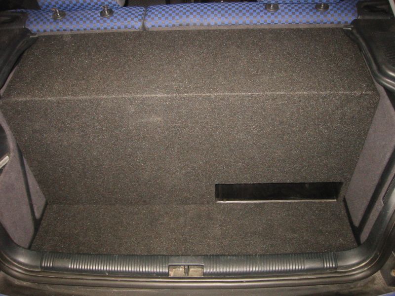

Hier ein Polo 9N mit 2 12" im BP....so groß wird er schon werden:
permamedia
Hast überhaupt schon einen ML3000 im Fortissimo-BP gehört?
Hat etwa diese Größe:
permamedia
Mit 2 ist der Kofferraum aber schon voll :keks:
