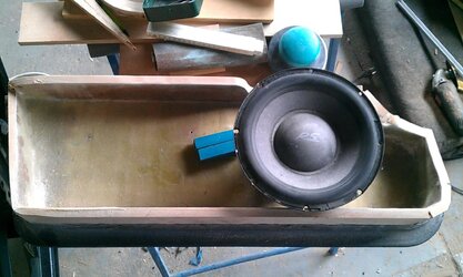

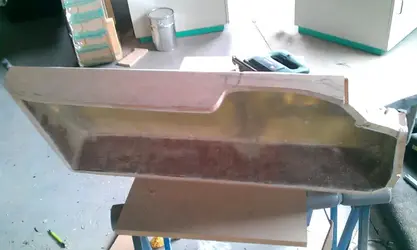

Hi Leute,
ich baue zur Zeit meine Doorboards, Volumen wird so um die 18L evtl sogar etwas mehr.
Jetzt bin ich auf der Suche nach 20ern die bis max 1kHz spielen können und sich in dem Volumen wohlfühlen^^
Angetrieben werden sie von einer Nakamichi PA 2100.
Ein Paar MDS08 liegt schon bereit würde aber gerne etwas rumprobieren.

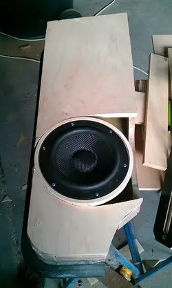

hab heute mal mein 25er hingehalten.
Es wird bei 20er bleiben, 25er sind zugroß für die Boards von der Optik her.
