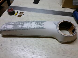

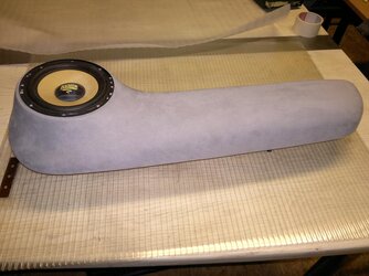

Ich habe eine Frage bezüglich einen 2-Wege System der Aktiv über ein Pioneer deh-p88rs betrieben wird
das Auto ist Nissan Micra K11
Zwei Systeme habe ich zum Auswahl
AudioSystem Xion 165
Carpower Predator 6/4 mit den Dome Hochtöner
Geschlossen Do-Boards mit etwa 7Liter
Auf Fahrer ausgerichtete A-Säulen
Endstufe Hochton gebrückte Audioquest SL 4080
Endstufe TMT Audiosystem F2-450
welche Kombi eignet sich am besten bei diese zusammen Stellung?
oder habt ihr andere Vorschläge ?
mfg sebo

hm einen 16er zu finden der in dem kleinen gehäuse sauber läuft wird nicht einfach, habe ein ähnliches Problem...
Phil
Ich hätte erstmal infiniti kappa Perfect
probiert
Bei diesen Volumen sind die sehr gut
hallo
7 liter :kopfkratz:
würde ich fremdgehen und im Homebereich chassis suchen
Mfg Kai
Also die Audio Systems wollen doch schon ein paar Liter mehr haben als die vorhandenen 7 Liter...
Das klingt wie Popo auf Blecheimer...
Ausser du trennst sehr weit oben...
Nen 13er wäre wohl die beste Wahl oder wie schon vorgeschlagen im Home-Hifi-Bereich gucken...
Ich hätte ein Paar A130 in der 8 Ohm Version mit 3mm starken 16er Alu Adaptern hier arbeitslos rumliegen, wäre das etwas dafür? :)
Gruß :beer:
Hallo
SUB Unterstützung kommt auch dazu,habe ich vergessen zu sagen
also werden dieTMT in den Do-Boards ja dem entsprechend Getrennt
bei Hochtöner sollte der Monacor die bessere Wahl sein?
mfg sebo
Hallo
Einen A130 kannst du da sogar Br verbauen.
Vifa 180 Ne geht in dem Volumen.
Wo man sehr Vorsichtig sein muss ist das Simulieren von diversen Homechassis in so kleinen Volumen. Das geht oft laut Simulation in der Praxis unter Hub und Pegel dann nicht mehr.
Dominic
