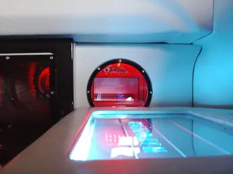

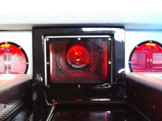

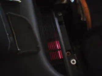

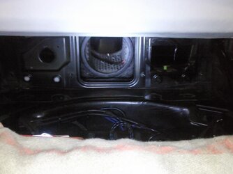

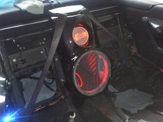

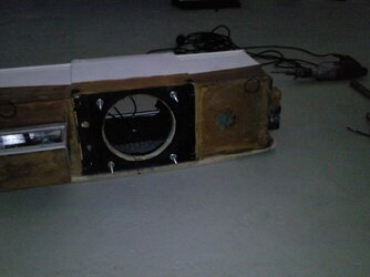

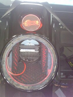

hallo
ich habe das gleiche problem bei BMW E36 Cabrio gehabt
wollte in KR nicht zu viel Platz für Gehäuse verwenden, dazu wollte ich den 25er Sub in Innenraum haben,sonst müsste ich einen Bandpass bauen.
als erstes habe ich eine Gehäuse gebaut das unter der Verdeckkasten passt,
mittig bei originalen Skisack Öffnung von BMW habe ich dann in das Kofferraum Gehäuse Öffnung gefräst.
das dient als Volumen durchlast Öffnung und Gehäuse verschraubung Flansch.
das Innere Gehäuse habe ich Zwischen Sitzbank angepasst, da wo Originale durchlade Öffnung ist.
um mehr Volumen zu haben, habe ich das Sitzbank geteilt und das Gehäuse bis zu Gurtenkasten gebaut.
insgesamt komme ich auf etwa 35Liter Volumen
dadurch konnte ich BR bauen
das Hinter Gehäuse wird in KR passend unter Verdeckkasten geschoben,von innen dann zwischen Verstrebung verschraubt,
das Vordere Gehäuse kommt von Innen rein, und wird ebenfalls mit Verstrebung verschraubt
( Cabrio hat sehr viele Verstrebungen)
Der Runde Ausschnitt in Hintere Gehäuse passt genau mit den Runden Ausschnitt von der Vordere Gehäuse (22cm Durchmesser Skisack Öffnung ist 23cm x 23cm )
danach werden beide Gehäuse mit M6 Schrauben zusammen verschraubt.
ein Paar Fotos
mann muss bei so eine Bass Gehäuse Teilung genau Arbeiten damit alles schön zusammen Passt und auch Dicht ist,auch die Reihen Folge bei zusammen bauen ist sehr wichtig
mfg sebo

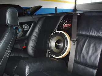

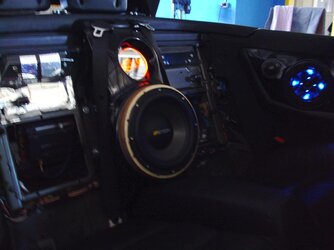

habe noch paar Fotos von (fast) Fertigen Einbau
mfg Sebo

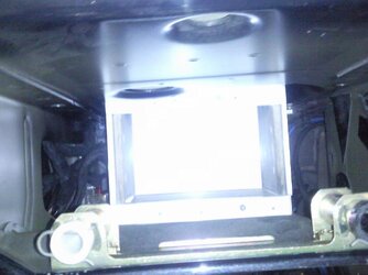

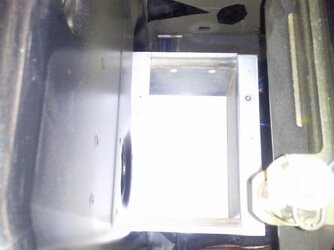

zur Abdichtung:
das Hintere Gehäuse dort würde auf die Verschraubung und dicht Fläche eine ART Gummi Matte verklebt EPDM
auf der Flansch von der Vordere Gehäuse habe ich auch EPDM Dicht Band verklebt
Aus EPDM werden heut zu tage fast alle KFZ Dichtungen hergestellt

cool, so ist das optimal genutzt :)
ich hätte bei GFK Gehäusen an sowas hier gedacht:
entsprechend großer Querschnitt und geringe Länge, um eine BR-Rohr-Wirkung zu vermeiden.
ich habe einen Ausschnitt von 22cm Durchmesser bei 5cm Breite wenn die beiden Gehäuse
verbunden sind,also genug Platz für das Luft von einen 25er Sub.
das ganze ist dazu so gut verschraubt das ich nicht mal Verwindung Geräusche höre
und die würden bei Cabrio sehr groß sein,wenn die Gehäusen nicht Optimal verschraubt würden.
dazu habe ich auf gesamte Volumen von 35liter (abzüglich Sub und Port) sehr gute Stabilität
von Gehäuse,durch 3 Verstrebungen
2Verstrebungen in Hintere Gehäuse und eine an die Verschraubung Flansch
Ist bei dir am Gehäuse was aus GFK?
ja das Vordere Gehäuse ist zum teil aus 50% GFK
die Flansch sind auch aus MPX mit Glasfasergewebe überzogen, jedoch fast alles mit Epoxy laminiert
Holz oder GFK, Verbindung ist bei beide Variante gleich herzustellen
mfg sebo
