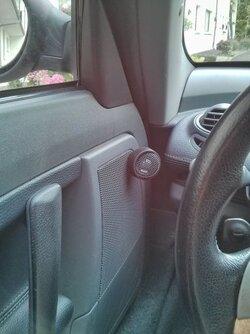

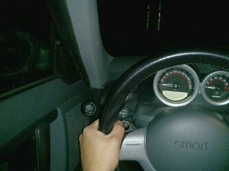

19mm Gewebehochtöner Empfehlung gesucht
Zumindest Richtung Spiegeldreieck...
Dann sieht´s nicht ganz so angespaxt aus.
Ein paar günstige 19/20er HTs verkauft der Taaucher gerade...
