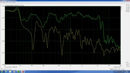

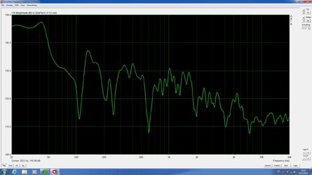

Hier mal 2 Messungen, rechte Seite; HT+MT+Sub am Ohr gemessen, die zweite mit Overlay 10cm vor MTht+mt+sub ohr rechts.jpg10cm.jpg
Habe gerade nochmal die Messungen von meinen alten LS geschaut, die machen genau das gleiche. Liegt also an der Einbauposition, bzw. am Raum. Hat irgendjemand eine Idee, wie man das verbessern kann? Grüße Achim
110 Hz könne die Längsmode und 300 Hz die Quermode sein... Da kannst du nicht viel dagegen machen. Kannst ja testweiße mal den EQ auf +10 stellen und nochmal messen. Wenn du so 5 dB raus holen würdest, würde ich es lassen und wieder auf 0dB gehen.

Ok,finde das sehr interessant. Vielleicht kommt ja noch eine Lösung auf. Das Phänomen ist ja auch neben dem Lautsprecher vorhanden. Nur wenn ich direkt davor messe, egalisiert sich der FG. Und es ist auf beiden Seiten gleich, obwohl die LS unterschiedliche Winkel haben.
