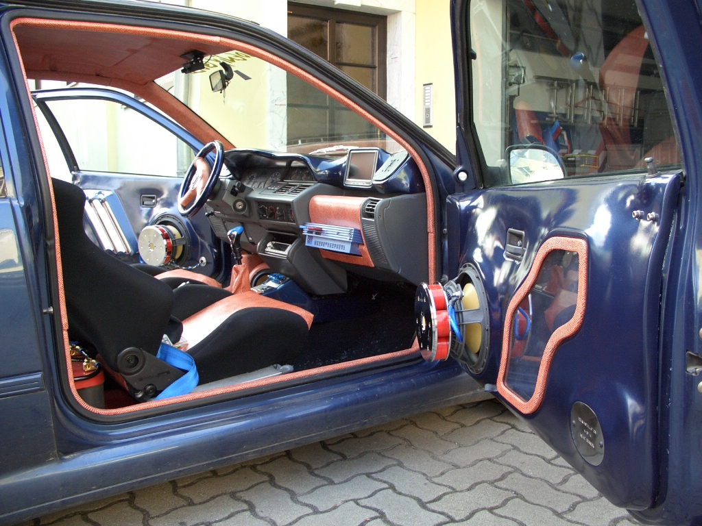

hallo
hier meine selbstgebastelte variante
Mfg Kai
