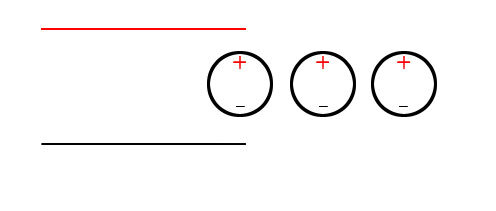

ist es möglich ( habe 3x 16er mit jeweils 4 Ohm) auf 4 Ohm zu brücken?
theoretisch von meinem gedankengang her.
komme mit dem lautsprecherkabel auf den 1ten 16er normal + auf + und minus auf minus... klar...
nur wie gehe ich dann auf den 2ten und dann noch weiter auf den 3ten?
stimmt das wenn ich den 2ten parallel gehe und dann von dem 2ten auf den 3ten in reihe rein gehe?
ne kleine skitze könnte mir helfen falls mir da jemand zur hilfe gehen kann...
schönen dank
[attachment=0:1lh9l4vx]Ls_verkabelung.jpg[/attachment:1lh9l4vx]

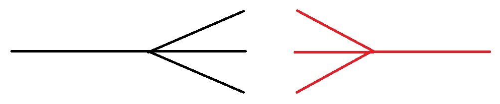

So gehts:
Aber nicht auf 4 Ohm :hammer:
1,3333333333....ohm oder 12ohm anschluss geht!
Da wirst du dir wohl noch einen vierten besorgen müssen. :keks:

Du brauchst 4 Stück um je zwei in reihe und dann je Paar parallel.
Sowas geht nur mit einer geraden Anzahl an Lautsprechern. Mit 3 Stück ist man leider dazu gezwungen alle parallel zu schalten (1,33 Ohm) oder alle in Reihe (12 Ohm). Oder halt eine 3-Kanal-Endstufe pro Seite einsetzen (bzw. eine 6-Kanal insgesamt).
