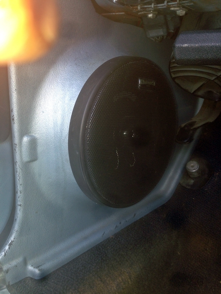

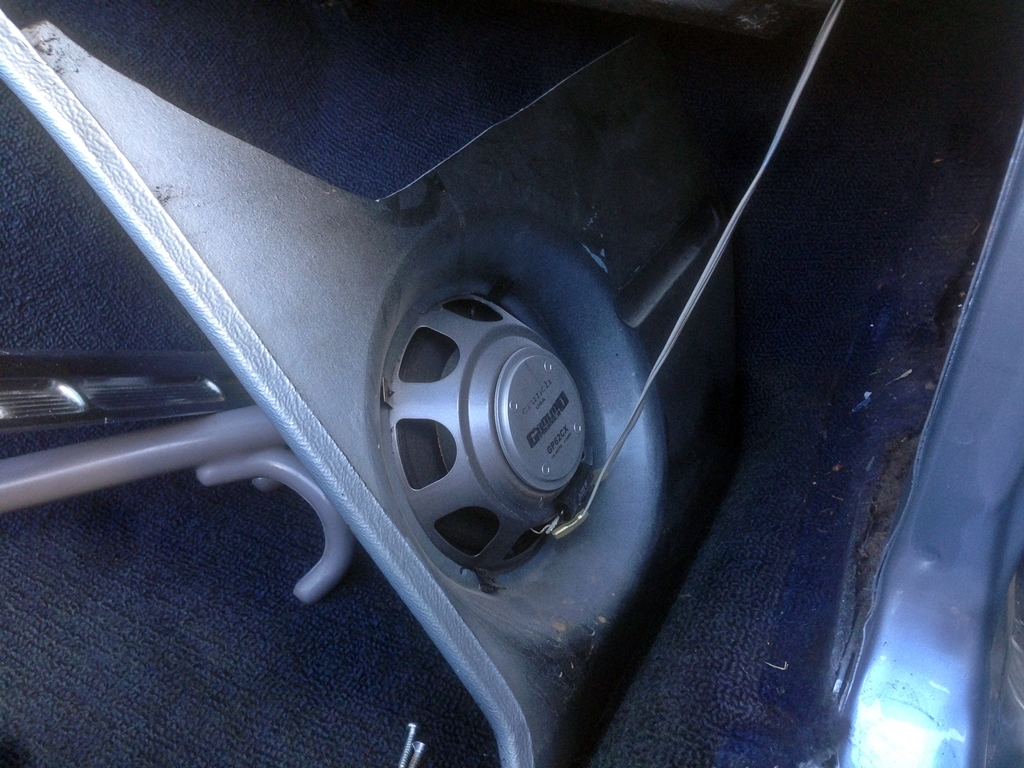

in meinem Mustang sind vom Vorbesitzer noch 16er Crunch USA Coaxe in den Kickpanel verbaut. Ich denke das die Speaker in Kombination mit katastrophalen Einbaubedingungen für den aktuel absolut rotzigen krätzenden Ton sorgen.

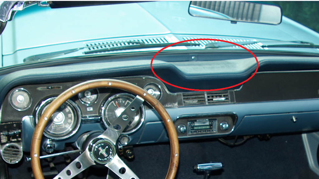

Da ich an den Einbaubedingungen nichts ändern kann überlege ich die 16er Coaxe gegen 13er TMT in massiver Aufnahme und gut gedämmten Kickpanel zu verbauen. Hochtöner würde ich dann entweder über den Kickpanel im Fussraum positionieren oder in den original Lautsprecheraufnahmen im Amaturenbrett (mittig) siehe letztes Bild. Da würden auch kleine Breitbänder passen.

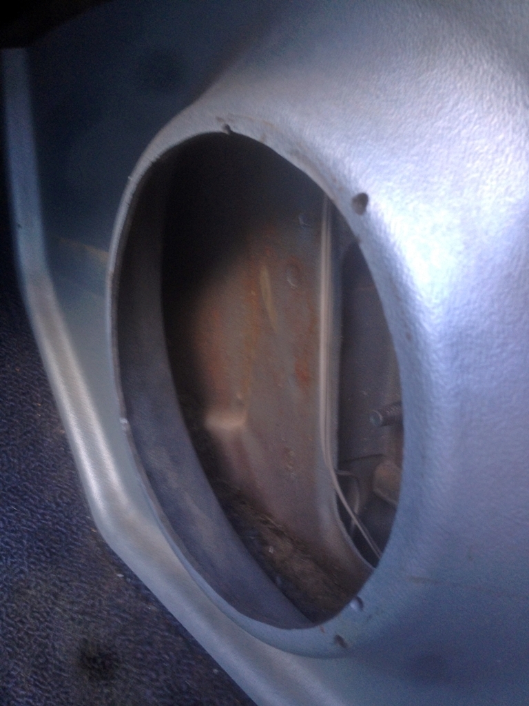

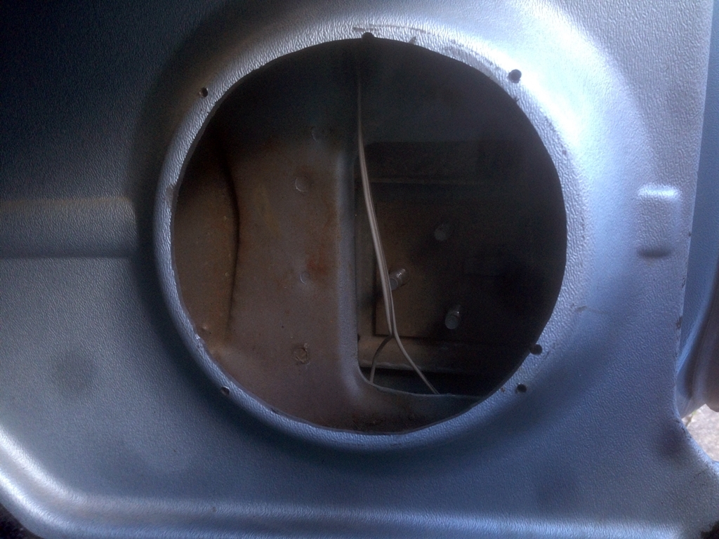

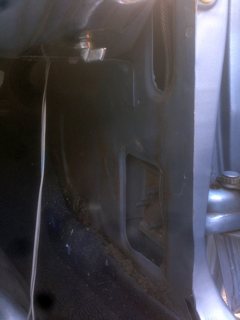

Problem im Fussraum sind die Einbaubedingungen. hinter den Kickpanel stehen maximal 50mm Einbautiefe zur verfügung. Weiter ist es extrem eng und das Volumen ist nicht definiert. Das Kickpanel ist zu allen Seiten offen und hinter dem TMT gibt es eine kleine Öffnung die in die Karosserie führt. (Volumen unbekannt)
Jemand eine Idee welche 13er TMT in solch einer Umgebung zurecht kommen? Vllt. gibts sogar OEM-Speaker die auf so schlechte Bedingungen ausgelegt sind?
