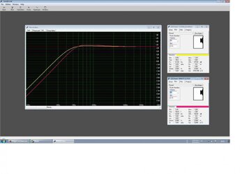

Hi, bin grad auf der Suche nach nem geeignetem (günstigem) Subwoofer. Aktuell stehe ich zwischen 2 Subs. Es stehen ca 350w an 2Ohm zur verfügung.
1. MMMATS Pro 2.0 (70€)
2. Powerbass S-12Dx (50€)
Subwoofer soll in ein geschlossenes Gehäuse, musik ist hauptsächlich DNB/Dubstep - Rock/Metal abundzu ma paar HipHop Sachen (also quasi allrounder).
Meine berechnete Kurve schaut folgendermaßen aus. Würde mich über eure Meinungen freuen evtl habt ihr ja sogar ein paar andere Tipps oder vorschläge.
Auf was für ein Qtc sollte man kommen für so ein vorhaben und wie verlässlich ist WinIsd in diesem Hinblick (da freifeld berechnung)? Dachte bisher 0,7-1,1 wären vollkommen in Ordnung.

also ich würde nicht über 0,8 gehen eher unter 0,7
Mfg Kai
sehe ich auch so...
Ansonsten eher der gelbe, weil mehr pegel untenrum und keine dröhnbeule im oberbass.
Gesendet von meinem A510 mit Tapatalk 4
das wird dann aber mit volumina von 120 liter aufwärts beim Mmats und rund 85 liter beim Powerbass :wegschleich:
Mfg Kai
