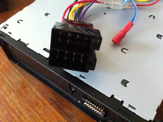

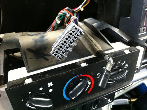

Hinten am Serien Radio ist so in Stecker dran:
Am Kabelbaum des Kenwood Radios ist so ein Stecker dran:
Muss ich mir da jetzt was mit Quetschverbindern basteln?
Oder gibt es einen bezahlbaren fertigen Adapter?

Btw, Soft Touch ist die Oberfläche die du in jedem Audi auf den Bedienelementen findest. Diese leicht gummige,"weiche" Oberfläche..
Ansonsten, entweder es gibt einen Adapter, oder selbst bauen.
Was sagt denn Google dazu? ;)
Google sagt, dass es da dutzende Adapter gibt von ISO auf Jeep.
Dahr bin ja etwas verwirrt.

Nun brauche ich noch ein 55-60 cm Kabel für die Antenne.
Auf der einen Seite muss das an diesen silbernen Stecker passen (auf dem Bild unten), der hinter dem Handschuhfach ist.
Auf der anderen Seite ans Kenwood KDC-BT61U.
Leider finde ich so ein Kabel ncht im Internet.
Könnt Ihr mir da bitte weiter helfen?
