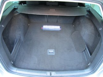

Elbe schrieb:Hier mal einen Blick in meinen Kofferraum.
Gruß Ralf

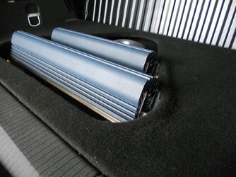

Hier fand eine AG 200 für die HT ihren Platz, die Lüfteröffnung ist inzwischen mit einem Gitter
verschlossen worden

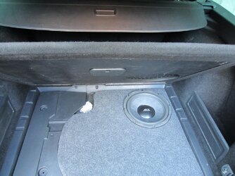

Die Grundplatte mit den Caps, der klappbaren Rückwand mit einer AG 360 für die beiden Peerless,
einer Ref 1000.4 für die 4 A 130 in 8 ? und dem CD Wechsler
2 x Peerless XXLS 10 AL in ca. 21 Liter GG mit einem 4,5 cm hohen Abstandsrahmen zur Rückwand
und den 4 Verschraubungspunkten an der Rückwand und einem Blick in die Skisacköffnung
Die neue Rückwand fertig bezogen und eingebaut

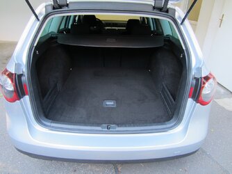

Klangsmart schrieb:Hy Elbe,
noch mega viel Platz im Kofferraum, das gefällt mir
Spielen die XXLS auf insgesamt 21Liter oder jeweils?
