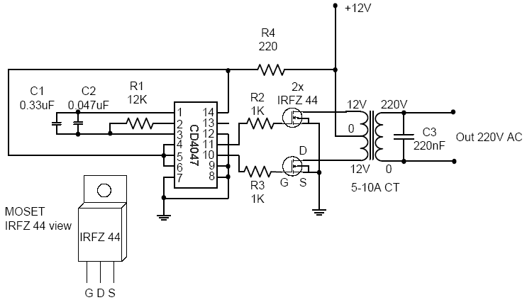

AC Wandlung geht recht flott:
http://www.radiolocman.com/shem/schematics.html?di=72800
Viel brauchst dazu nicht. Den Traffo müsste man nur anpassen durch eine andere Variante da man die 230V ja nicht braucht.
Oder sowas: http://www.ebay.de/itm/DC-AC-Conver...641741562?pt=RC_Modellbau&hash=item3a970440fa
Da musst dann aber auch den Ausgangstransformator tauschen.
Greez
Marcy
Das ist doch irgend so eine zerhacker-Schaltung, oder ?
Die wechselnd + oder -12V auf die primärseite des Übertragers gibt.
Damit hinen eine höhere Spannung rauskommt.
Und sowas willst Du als Versorgungsspannung für einen PGA nehmen ???
Dann kannst auch gleich einen 6fach Poti vom Conrad nehmen.

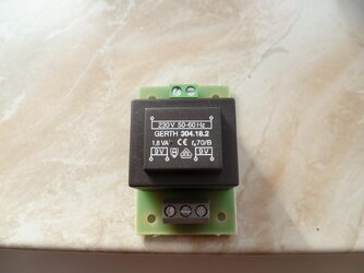

Müsste ein Trafo mit Mittenanzapfung sein. Der liegt zu Hause rum. Eventuell kann ich davon ja mal ein Bild machen. Hab das Aussehen aber gerade nicht mehr im Kopf.

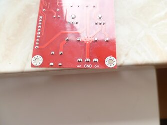

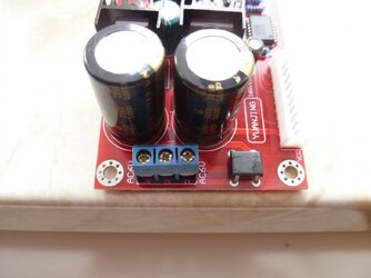

hier das Bild des Trafos und der Platine. Es ist eine Mittelanzapfung. Wer baut mir den Adapter?;)

Was für einen "Adapter" brauchst du denn nu noch?
Du hast den Vorverstärker, welcher laut dieser Beschreibung von 2x 6-12V AC arbeitet und den Trafo mit 2x9V AC?
Fast...ich brauche den Adapter/Konverter von 24VDC auf 6-9VAC. Wie ich es oben schon beschrieben habe..

auf dem Bild des Trafos ist zu erkennen, dass der 1,8VA (=Watt) kann. Damit kann man keinen Amp versorgen.

Der Trafo ist natürlich recht klein, aber hier geht es ja nur um einen Vorverstärker, da müsste man sich beim Hersteller mal über die Leistungsaufnahme erkundigen.

Der technisch sinnvollste und effizienteste weg wäre es sich einfach mal die Platine des Vorverstärkers genauer anzuschauen.
Da dort eh ein Gleichrichter draufsitzen wird kann man diesen entfernen und je nach Layout recht einfach einen kleinen Regler einbauen, der die 24V auf 12V runterregelt.
