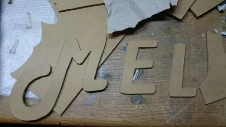

Also...Die Idee mit dem Holz ist grundlegend gut, aber...Ich würde eher mdf nehmen in max 5mm. Und keine Stichsäge sondern am besten ne Laubsäge. Obwohl mit der auch bestens dünnes Sperrholz zu sägen geht. Dann reißt auch nix aus.

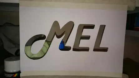

Dann zu deinem Beschichtungsproblem.
Scheinbar trägst du immer alles zu dick auf so das die enthaltenen Lösemittel ( nicht Lösungsmittel...Das wäre zb n Duden)
den Untergrund anlösen.
Also wenn dann immer nur leichte Sprühstösse die du gleichzeitig mit ner Heißluftpistole trocknet. In meinem Smart/Spotrepairbereich hab ich spezielle Farben für Innenräume. Die sind wasserbasierend.
Es gibt aber auch normale Kunststoffsprays.
Und nu zu den "Buchstaben und Glitter"
Wenn du die fertig gesägt und gefeilt hast.....erstmal grundieren denn sämtliche holzwerkstoffe saugen unterschiedlich die Beschichtung auf.
Wenn du die grundiert und lackiert hast kannste dein glitterkram raufpappen! Wichtig.....Damit das danach hält darüber nochmal Klarlack....
Sollteste kennen.....is ja bei anderen Dingen dann mit Haarspray fast das selbe.
Optional kannste die Buchstaben ja aber auch aus irgend nen Stücke Plaste ausschneiden....Dann brauchste nur etwas Kunststoffprimer.
