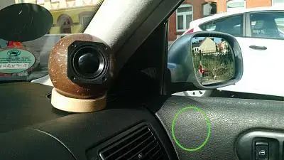

Fragen zu Low - Budget Frontsystem mit Breitbändern
Originalgitter hab ich heute entfernt. Die Adapterringe werd ich noch ein paar cm dicker machen, so dass die TT etwas aus der Tür ins Innere herausragen.
P.s. Die BB kommen ganz oben in die Türverkleidung, kurz unterhalb der Scheibe.
Bei Breitbändern darf der Fehlwinkel nicht zu groß werden und sollte bei beiden Seiten gleich sein. Beides widerspricht der Positionierung in der Türverkleidung.
Besser Lüftungsdüsen oder im Fußraum (Kickpanel). Bau dir ein paar Testgehäuse und mit Tesa Powerstrips kann man schnell verschiedene Positionen und Ausrichtungen testen.
Im Bassreflexgehäuse könnten auch 200Hz Trennfrequenz funktionieren.
Achso, ich hab mich unklar ausgedrückt:
Ich habe die Wahl zwischen den BB in der Türverkleidung und HT im Spiegeldreieck. Lüftungsdüsen benötige ich für die Lüftung und ein Kickpanel im Fußraum ist mir zu viel Aufwand. Die Position in der Türverkleidung ist lediglich ca 10cm tiefer und weiter hinten als die übliche Position von BB in den angefertigten Spiegeldreiecken.
Ich wollte einfach nur 1-2 Schichten MPX rund ausschneiden, und so zurechtschleifen, dass es genau auf die Türverkleidung passt. Dann die Vorderseite mit dem Bandschleifer so anschrägen, dass die Ausrichtung passt. Dann das ganze von hinten an der Türverkleidung verschrauben und ein Loch durch beides für die BB. Fertig. 2h Arbeit.
Sorry, aber mit der Einstellung Herangehensweise solltest du das ganze Hobby ad acta legen oder jemandem überlassen, der sich auskennt und dir Vorort hilft. Dafür ist das Ganze viel zu aufwendig und umfangreicher, als du es dir vorstellst.
Wenn die Breitbänder zwischen die Kopfstützen zielen sollte es passen. Die Verkleidung vom Golf 4 ist vorne Richtung A-Brett gezogen. Ich vermute mal du willst die BB in diese Kehle setzen.
Das könnte funktionieren.
P.S.: Wenn du jemanden kennst der dir den Rand an den BB abdreht wird das Konstrukt kleiner und feiner.
@moe: Ja, ich weiß. Meine Herangehensweise ist nicht Fisch noch Fleisch aber eigentlich ist es noch nicht einmal Hobby - ich möchte einfach nur einigermaßen schönen Sound im Auto haben. Um es "richtig" gut und aufwändig zu machen, fehlt mir leider der Enthusiasmus und auch das Umfeld. Für meine Leute bin ICH schon der Nerd, weil ich mit Trennfrequenzen und Laufzeitkorrektur herumspiele. Für die heißt guter Klang im Auto: Bose Soundsystem mitbestellen. Deshalb kenne ich auch keinen Auskenner, der mir vor Ort helfen würde.
@Snuggler: Ja, genau dort sollen sie hin.Wohin die Ausrichtung zeigen soll, wäre meine nächste Frage gewesen, danke. Die Ränder kann ich selbst abschleifen, das habe ich bisher nur noch nicht gemacht, weil es noch ein Provisorium ist.

Die Geschichten mit Zwischending Kopfstützen ausrichten klappt beim BB an der Position wahrscheinlich nicht.
Ich würde wohl so vorgehen:
1. Radio tauschen oder Dsp kaufen um bei der Trennung flexibel zu sein.
2. entweder die Breitbänder in die Spiegeldreiecke oder die BBs durch Hochtöner ersetzen. (ggF die Breitbänder für ein anderes Projekt aufheben)
3. Tiefmitteltöner vor die Türverkleidung holen.

Hast du eine noob-verständliche Erklärung, weshalb die BB 10cm tiefer und 10cm weiter hinten als im Spiegeldreieck nicht funktionieren oder ist das zu komplex? Da ich für dieses Vorhaben nix zukaufen müsste, hätte ich das eigentlich bevorzugt - aber wenn die Türverkleidung erstmal ein Loch hat, ist es natürlich Mist, alles wieder umzuwerfen.

hallo
es ist vorteilhaft sich dem idealen stereodreieck sich soweit wie möglich sich zu nähern
im spiegeldreieck oder a-säule ist auch die ausrichtung besser realisierbar

Die Nooberklärung, warum das so schwierig wird.
Ich hoffe der Link funktioniert http://www.tymphany.com/peerless/driver-search-results/driver-detail/?id=682
(haben die die Namen schon wieder umgeworfen?)
Schau dir zu deinem Breitbandlautsprecher mal das Frequenzspektrum an.
Da siehst du einmal 0 Grad (Membrane zeigt exakt auf dich) 30 und 60 (jeweils etwas mehr angewinkelt)
Nun fällt auf, dass der Übertragungsbereich unter Winkel immer stärker abfällt.
d.h. Wenn du die nicht peinlichst genau (vor allem identisch ) ausrichtest kommt von einer Seite (wahrscheinlich rechts) mehr Hochtöner als von der anderen.
Ergo: ungünstig.
Das sollte man aber wissen wenn man Breitbänder einsetzt :kopfkratz:
Ja, man sollte das wissen, wenn man Breitbänder einsetzt. Und auch solche Diagramme interpretieren können. Was man alles wissen müsste, erfährt man aber halt erst so nach und nach, dümmer bin ich durch die Sache nicht geworden aber auch auch bei weitem nicht wissend genug, um das jetzt noch länger weiter zu versuchen.
Dass die BB sehr genau ausgerichtet sein sollen, hab ich begriffen, warum sich das Stereodreieck an meiner Wunschposition im Vergleich zu der im Spiegeldreieck so dramatisch verschlechtert, dass es warscheinlich nicht funktioniert, erschließt sich mir trotzdem nicht.
Muß es aber auch nicht zwingend, ich vertraue euch da und gebe das Projekt auf. Ich starte nochmal da, wo ich vor 1,5 Monaten abgebrochen habe, um den Ausflug in Richtung BB zu wagen: Pioneer 170Ci und falls das nix wird (=die schon weg sind), bleibe ich bei meinen Exact TMT und halte die Augen nach einem der hier erwähnten HT Ausschau.
Vielen Dank nochmals für eure freundliche Hilfe.
Der Effekt ist dort noch ausgeprägter, weil die Differenz r/l noch grösser ist was Winkel und Entfernung angeht. Da machen 10cm oft schon viel aus
