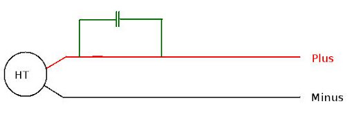

Hier die Schaltung. Mal schnell mit nem dummen Linux-Malprogramm.
Mfg Sebi

Siehe mein Bild

Genau - ich habe einen 6dB Hochpass mit 4,7µF Kondensator (10nH ESL) und 4-Ohm Abschluss modelliert. Den Kondensator habe ich dann für die blaue Linie nochmal "gebypasst" mit einem Idealen 1nF Kondensator.
Gut, dann hab ich das ansich richtig gedeutet.
Damit sagst du dann aber nix über meine Schaltung aus!
Vorrausgesetzt ich verstehe den Zusammenhang richtig.
Meine Schaltung
Normale Schaltung

Das was du gemacht hast, ist doch sowieso komplett sinnlos?!? Da fließt doch kein nennenswerter Strom über den Kondensator - bei dem Kapazitätswert sowieso nicht.

Gerade der Kapazitätswert sollte es möglich machen, da bei der Größe keine nennenswerte Trennung stattfindet.
Wenn der Innenwiderstand des Kondis kleiner ist, als der des Kabels, sollte da Strom drüber fleißen.
Genauso wie bei ner normalen Bypass-Schaltung.

Du denkst falschrum.
Kleiner Wert --> sehr hohe Trennfrequenz. Demnach dürfen nur Frequenzen über ~150 KHz passieren, was wir hier aber nicht haben. In unserem genutzten Frequenzbereich sperrt der Kondensator quasi voll. Wenn du was ändern wolltest, müsstest du einen möglichst großen Kondensator einsetzen.
Von daher wird das Kabelstück immer den geringeren Widerstand bzw. Impedanz haben und der Kondensator würde quasi gar nichts verändern.

Ja und? Auch durch den Bypass fliesst nur Strom, wenn ein Signal mit geeigneter Frequenz anliegt.
Das ist aber, wie du selbst gesagt hast, erst ab 150kHz der Fall...also ist er nur ein totes Bauteil.
