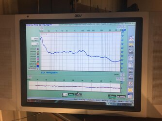

Eine LZK die eingemessen wurde ist schon was echt feines, anbei ein Bild.
Dann gings an den Frequenzgang, war doch mehr zu tun als vorher gedacht.

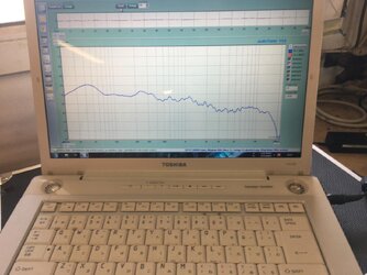

Nun gleich mal zu meinem Problem, wie man sieht, hab ich eine ziemliche Senke zwischen 60 und 200Hz. Gibt's hier eine Idee wie man dies in den Griff bekommen könnte?
Trennung sieht wie folgt aus:
Sub 20Hz/24db 50Hz/24db Phase um 180grad gedreht
TMT 65Hz/ 18db 3kHz/12db
HT 3800Hz/12db (Da Original)

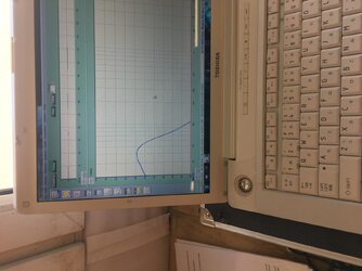

Hier noch der Frequenzgang vom Sub
Vielleicht hilft das Bild um unsere Gedanken bezgl Ankopplung des TMT zu "verstehen".
Vielen Dank für euere Mühe im Vorhinein!

Trenn den Sub mal deutlich tiefer und mach ihn dafür lauter. Eher so bei 30/24 oder noch tiefer. Dann entzerrst du den blöden 40Hz-Buckel, hast in Relation mehr ausgewogenen Bass unter 40Hz und kommst evtl. auch mit der Phase besser hin. Was passiert, wenn du den Sub um 180° verpolst?

Wenn ihr da Messungen macht, immer Einzelmessung jedes TMT und des Sub, dann in Summe ein TMT mit Sub. Dann Sub noch einmal verpolt. Dann kann man am besten abschätzen, was die Phase treibt. Im Idealfall hast du mit einer Einstellung komplette Addition im Übernahmebereich und mit der andere voll Auslöschung. Wenn nicht stimmt es noch nicht. Wenn nur kleine Fehler da sind oder keine voll Addition / Subtraktion, dann Laufzeit noch optimieren.

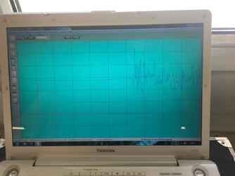

Hier mal der Frequenzgang vom Original System Passiv an der Genesis mit Sub.
Sorry für das verdrehte Bild, aber ich bekomms nicht hin. Hab das Foto schon am Smartphone auf den Kopf gestellt, damits richtig angezeigt wird- nunja...
