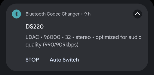

Noch eine Ergänzung generell.. bei LDAC wird Standard "Best effort " gewählt und meist bedeutet das, nur 330 oder 660Kbit.
Jetzt musste ich mir also tatsächlich noch für 3,99$ eine APP "Bluetooth Codec changer" besorgen die automatisch auf Quality umstellt wenn ich mich verbinde.
Ich habe nämlich keine Lust jedesmal in den Entwickleroptionen rumzuscrollen
Immerhin funktioniert das dann einwandfrei.
FYI.: Es gibt auch einen EQ aber der funktioniert auf meinem Pixel nicht.

Genau, das wird bei jedem reconnect wieder auf Standard gesetzt.
Die App habe ich seit gestern.
Sollte die irgendwie Probleme machen (speziell Akkulaufzeit durch den Autoswitch Dienst) würd ich das hier nochmal erwähnen.
Aktuell sieht es aber nicht danach aus.
Autoswitch geht leider nur mit der Kaufversion
Edit: Die Aussetzer bei hoher Samplingfrequenz/Bandbreite können mit der Signalstärke zusamenhängen.
990Kbit überbeansprucht den Bluetooth Standard eigentlich und funktioniert daher deutlich schlechter mit steigender Entfernung.
Darin liegt vermutlich auch der Grund dass es bei "best effort" auf 660 begrenzt wird
