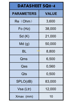

Der SQ8 hat eine 50mm Schwingspule und 10mm Hub linear in jede Richtung...also etwas mehr als der Audison APS 8D.

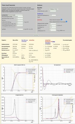

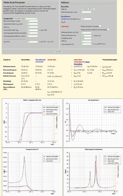

Einzig die Frage wieviel Liter ich dem Steg SQ 8-2 als Frontsubwoofer in einem Ford Fiesta zur Verfügung stellen muss konnte ich nicht klären. "Ab" 9 Litern geht es ja los, aber wo setzt man nach oben eine sinnvolle Grenze?
Danke! Die Seite kenne ich. Allerdings fehlt mir das Wissen mit dort errechneten Werten vorab zu entscheiden was besser klingt.Lautsprecher Gehäuseberechnung mit Thiele Small Parameter
Lautsprecher-Gehäuseberechnung mit dazu gehöriger Übertragungsfunktion, Sprungantwort, Gruppenlaufzeit und Schwingspulenimpedanzwww.micka.de
Kann man berechnen. Ist kein Hexenwerk!
Wie sind denn die TSPs?
Danke kurz um was zu lernen:
