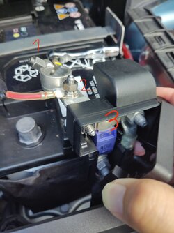

Wie komm ich da am elegantesten an den Pluspol? Unter die Befestigungsmutter vom Pol (1)?
Unter die Leitung zum (vermutlich) BMS (2)?
Oder in den Verteilerblock (3), obwohl nicht für weitere Leitung gemacht?
Oder andere Ideen?
Vorschläge willkommen :)
Ist zwar schon ne Weile her, aber ich würd Variante 3 wählen. Auf den dicken Stehbolzen rechts noch nen Kabelschuh drauf und gut.
Jup, klingt gut.

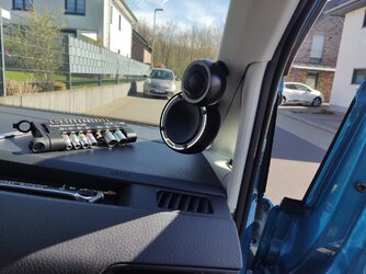

Bald geht es weiter. Bis auf vergessene Kleinteile dürfte bald alles fürs Frontsystem da sein.
Das Hertz MPK163.3 wird dann von einer audison Forza AF C8.14 bit bespielt.
Wenns das Wetter hergibt wird weiter gemacht, leider keine Garage :lolschild:
Voraussichtlich erst Endstufe mit Strom versorgen, und High Level fertig machen.
Wenn die Alupods da sind alte Lautsprecher ab, neue dran und Endspurt.
Equipment ist drin, ging jetzt doch fix :D
