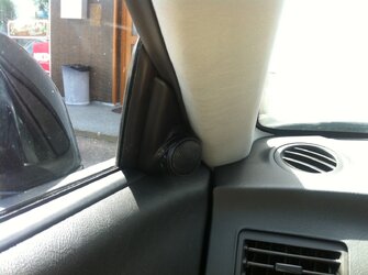

DYNABLASTER schrieb:was ist das, du trennst die HT an 1000Hz?!
Ich kenne die Hochtöner wirklich gut... die sind eigentlich eher sehr gutmütig und sanft.
Wolf1984 schrieb:nicht an irgendeiner weiche
das muss angepasst werden.wie ist denn der 165G gefiltert?
Evtl wenn der frei oben raus läuft ein bisschen mebranreso ^^
Wer hat dir das denn so empfohlen?
Wolf1984 schrieb:Das Problem ist halt:
der A165g mag gerne nen Filter haben oberum, den die Weiche sicher nicht hat oder verkehrt.
Dazu sieht die Ausrictung etwas komisch aus, kann aber an der Perspektive liegen.
Ich würde dir vorschlagen:
Weiche anpassen lassen (teuer, aufwendig) oder eben aktiv zu betrieben, um ein brauchbares ergebnis zu bekommen.
Dafür bräuchtest du allerdings auch nen anderes Radio, oder einen Prozessor + noch 2 Endstufenkanäle.
