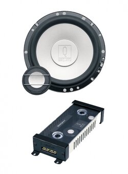

ich würde günstigst an ein neues Set QFS216 dieses System drankommen.
So um die 200€ incl. Weichen, halt ein komplett neues System.
Da ich gerade auf der Suche nach geeigneten Heimlautsprechern bin,
kam ich auf die Idee, diesen LS ein schönes Gehäuse zu zimmern.
Könnte dies funktionieren?
Ist diese Weiche für eine Heimanlage verwendbar?
Reichen 15L für den TMT aus?

wenn du es rumliegen hättest würd ich sagen probier es halt....aber geld dafür ausgeben würde ICH nicht. Du bekommst gleich mehrere Probleme auf einmal. Erstens musst du dir gedanken um TSP machen. Dann darfst du dir noch ein Gehäuse für den tmt zurechtsimulieren. Dann musste hoffen das die SImulation hinhaut. Dann muss die Weiche, die dem Set beiliegt an die Raumakustik angepasst werden und zum Schluss könnte es mit Glück klingen.
es gibt so günstige gute Bausätze...da lohnt die Eigenentwicklung kaum.
schau dir mal die needles oder lancetta an...wirste für wenig geld was gescheites bekommen, wo du vorher davon ausgehen kannst das sie ordentlich funktionieren :)

wie gesagt...möglich ist es immer carhifi-chassis @ home zu verwenden. und man kann es immer klingen lassen. bleibt nur die frage ob man den aufwnd wirklich betreiben will?
die chassis-auswahl ist das geringste problem...danach kommt die arbeit....wieviele passivweichen hast du schon entwickelt? klar...irgendwann fängt jeder an...aber doch nicht mit den ersten boxen!
