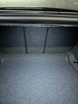

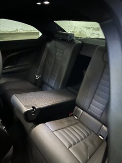

wenn du mit der umgeklappten Armlehne im Alltag keine (optischen) Probleme hast, dann eignet sich das optimal für einen FBP.Ja, das muss ich wohl zuerst machen. Aber, ich würde gerne vorher zumindest einen Plan für alle Fälle haben😉
Hier noch zwei Bilder. Einmal Kofferraum, mit der Erhöhung!l und die umgeklappte Mittellehne (Durchmesser 24cm).

Durchgelesen! Gut umgesetzt! Aber, für mich zu viel Bastelei und dann die umgeklappte Lehne… Und Platzverlust im Kofferraum…😳Hi Sascha,

Im Kofferraum geht für Sub Zwecke Einiges, wenn man etwas Platz opfertLaden…
