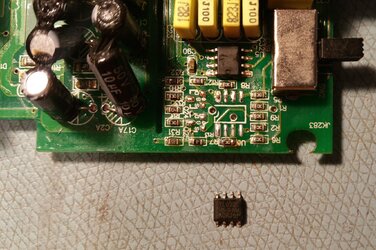

Ups...auf der Ampire MX2 sind ja 4 Stück dieser TL072 Käfer :eek:

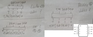

Ich bin mir nicht sicher, ob die in-circuit Messung aussagekräftig genug ist. Auffällig ist IC Nr. 1 + 4, 2+3 sind identisch (im Bild markiert). Ich habe hierzu das Multimeter per Diodenmessung mit einer Strippe an + gehalten und mit der anderen jeweils die anderen Pins gemessen. Lässt sich daraus etwas schließen? Siehe Anhang.

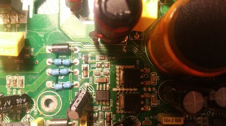

Minus an der großen Massefläche (entspräche auch dem mittleren Pin) ...sollte doch GND sein oder nicht? So jedenfalls keine - Werte. + Jeweils an Pin 1 und 3. Siehe Bild.

Beim 78er schon, bei den 79ern ist Pin 2/Tab Vin. Dann passen aber auch die Ergebnisse, -15V-9V=-24V.
Ok, also liegen unterm Strich mal die wichtigsten Versorgungen an, das Netzteil läuft, vermutlich auch die Endstufen weil sonst die Treiber nicht warm würden.

Ohne Leiterbahnen verfolgen und Schaltungen rauszeichnen wirds vermutlich ab hier nicht weiter gehen...auf gut Glück könntest du noch die vier TL072 checken, Nr.1 und 2 dürften die Filter machen, Nr. 4 evtl. einen Buffer am Eingang. Nr. 3 kann ich von hier nicht sagen, müsste man messen/rauszeichnen.
Miss aber ruhig mal im Betrieb jeden durch, die Spannungen der Versorgungs-, Ein- und Ausgangspins.

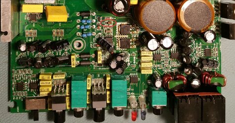

Danke für die Unterstützung. Ich habe nochmal in dem Bereich der 78er/79er rumgemessen und es scheint so, dass Diode D11 defekt ist. Habe ich wohl doch nicht alle durchgemessen. Die hat in beide Richtungen ca. 0,6v per Diodenmessungen mit dem MM. Ich werde die wohl mal tauschen, das müssten doch so Standarddioden sein, möglicherweise finde ich sogar noch eine in meinem Sammelsurium. Ein Versuch ists wert :sneaky:
Wenn die Diode ausgelötet immer noch beidseitig durchlässt hat die nen Durchbruch und Du hast einen der Schuldigen gefunden (y).Im Optimalfall vllt.sogar den einzig Schuldigen.Interessant wäre dann allerdings der Grund des Defekts-reiner Bauteil-Ausfall oder Überlastung durch andere Widrigkeiten...

TL072 Nr. 1 + 4 entfernt, gemessen, beide identisch (Werte wie Nr. 4).
