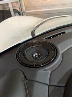

Vorne: 10cm Koax im Armaturenbrett, direkt auf die Scheibe spielend.

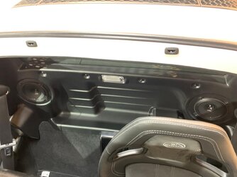

Hinten: 13cm Koax direkt auf den Sitz spielend
Und alles nicht im Blech verankert und sehr wabbelig; mit undefiniertem Volumen.

Es sieht so aus, als würden im Armaturenbrett auch größere Speaker Platz haben. Oder ist bei 10cm wirklich Schluss?
Wie sieht es denn hinter den 13ern aus?

Die Audisonlautsprecher hinten und das Radio sehen wie ein Corsa A von der 21jährigen Jeanette aus Bottrop aus. Das wird dem Auto keinesfalls gerecht!
Wenn ich mir die Abdeckung hinten ansehe, könnten da auch 16er Subs oder Freeair-Tieftöner passen. Da wäre es wichtig zu schauen was hinter der Verkleidung ist und wie man das nutzen kann. Optisch sehe ich da Zierringe und Gitter aus Alu wie es sie bei Fortissimo gibt. Alu findet man ja an der Schaltung, am Lenkrad etc. Daher wäre es optisch passend.
An der Front sind die 10cm Koaxe wohl gesetzt. Wenn die Befestigung aber zu labbrig ist, könnte man überlegen ob man nicht kleinere Breitbänder nimmt und sie in ein kleines Gehäuse wie ein HT-Rohr steckt. Natürlich dann mit einer schönen dezenten Befestigung und Gittern.
Das ist jetzt alles nicht als Kritik an deinen bisherigen Käufen oder Tests gemeint. Aber ein Lautsprecher braucht eine stabile Befestigung, das ist nicht gewünscht. Kleine Lautsprecher brauchen durch den schlechten Wirkungsgrad viel Leistung, was auch nicht vorhanden ist. Daher kann ein geschlossenes Gehäuse einem da helfen. Aber um das wirklich einschätzen zu können müsste man sich mal die Einbauplätze ohne Chassis ansehen oder gar mal jdm mit Erfahrung ein Ohr (Messmikro) reinwerfen lassen.

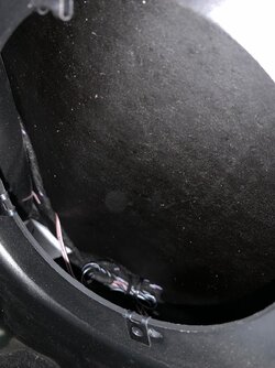

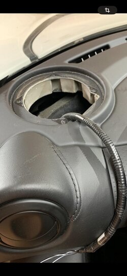

So sehen die Original Einbauplätze aus. Vorne wären 13er statt 10er schon wünschenswert, um bißchen Kraft in die Stimmen zu bringen. Seht ihr hier eine Möglichkeit, ohne was zu zerschneiden?
Einbautiefe auch überall sehr begrentzt. Was ich im Kopf habe ist bei 50-55mm schluss. Hinten könnte ich mir noch mit Aluringen behelfen. Gibt es vielleicht auch für hinten Ringe von 13 auf 16cm? Weiß allerdings nicht, ob das vom Korb, Magnet, etc. dann passend wird...
Die vorderen spielen ins Armaturenbrett, relativ frei mit einigen Verstrebungen. Die Hinteren sitzen direkt von mittelfestem Dämmaterial.
Könnte man mit massiv Dämmwolle oÄ noch was rausholen?

Dämmwolle usw mehr Gewissen als das es was bringt, Hauptsache der LS ist stabil verbaut, kann dahinter atmen und ist eben für den Einbauplatz 'vorgesehen', also FreeAir zB in dem Fall vom A-Brett
Wieviel Platz ist denn hinten?
Ließe sich das noch irgendwie versteifen?
Der Audison AP6.5P soll sehr gut an wenig Leistung funktionieren.
Musst mal schauen ob die Durchmesser und Tiefe irgendwie umsetzbar wären.
Anhand des Fotos kann zumindest ich die Abmessungen nicht erkennen.
Welchen Außen- und Innendurchmesser hat denn der Einbauplatz?
