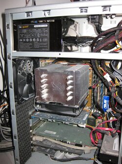

Ich habe ein Thermaltake Soprano Gehäuse, ein beqiet BQT E5-400W, ein Scythe Mugen Lüfter und 2 ultra leise Lüfter die nur bei Bedarf langsam drehen. Wenn ich ganz genau hinhöre, erkennt man die HDD, mehr aber nicht.
Ich habe mein Budget jetzt auf maximal ~400€ aufgestockt, aber mehr will ich echt nicht ausgeben. Ich brauch eigentlich nur nen zuverlässigen Studenten-PC der zu 95% als Schreibmaschine dient.
Habe gerade mal den PC geöffnet, ich glaube den sollte ich mal entstauben :hammer:
Grüße Andy
