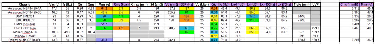

Habe mal den Abend noch etwas recherchiert. Wenn noch wer Chassis oder Parameter ergänzen kann, bitte raus damit. In der ersten Tabelle erstmal
alle die rein von der Bauform sehr flach sind oder wenn sie tiefer sind (B&C) einen extrem ergonomischen Magneten haben und in der zweiten, die die
momentan noch in der Auswahl sind (bis die fehlenden Parameter sie evtl. disqualifizieren :ugly:).

Die fette Spielweise ist der hohen einbaugüte geschuldet, daher sind diese ja schon ausselektiert worden (siehe untere Tabelle). Der bmw individual klingt garnicht blöd. Schau ich mir von der Bauform mal an.
Habe noch einmal upgeadatet. Würde ich BMW fahren, wäre der Eton B-195 Neo wohl meine erste Wahl. Wirklich ein interessantes Chassis.
In der Auswahl sind davon maximal diese noch:
