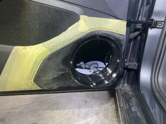

Der Golf 7 krankt immer im Bassbereich, die Türen sind nicht so gut, zudem hat man links bei 165 Hz immer einen Phasdreher.
Was man auf den Fotos auch sieht sind die kleinen Fensterchen in den Spiegeldreiecken, diese vermiesen im Mittelton auch so einiges und sollte verschlossen werden. Evtl liegt da die Ursache deines Bühnenproblems.
