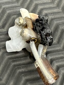

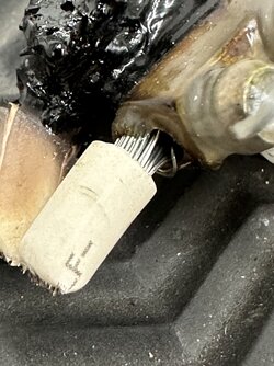

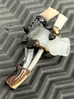

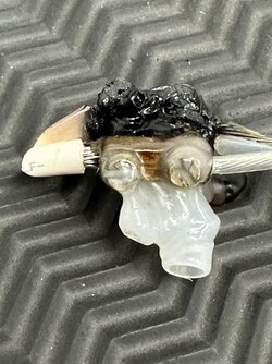

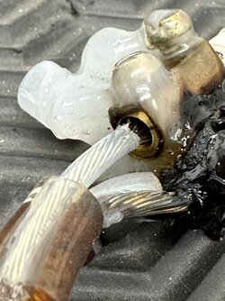

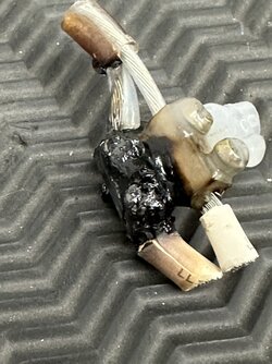

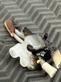

Da das dicke Kabel 5mm2 hat und noch gut Luft ist schätze ich die Klemme auf 10mm2, die dürfte für mehr als 6A spezifiziert sein und mit Aderendhülsen wäre es wohl anders ausgegangen.Die weißen/naturfarbenen Lüsterklemmen sind teilweise zwar für 6mm² geeignet, jedoch nur bis 6A zugelassen....
Außerdem haben die oben scheinbar keinen Drahtschutz für feindrähtige Leiter.
Ich halte Lüsterklemmen für die schlimmste zulässige Verbindung.
Kommen direkt nach Pfusch und gehören mMn aus Baumärkten etc verbannt.
