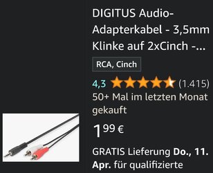

hast mal ein anderes Radio angesteckt?
oder per Handy 3,5mm Klinke auf Chinch Adapter direkt mit dem Handy auf den Verstärker rein gespielt?
3,5mm Klinke auf Chinch Adapter kostet 2€ mit Plastik- und 5€ mit schlanken Metallbuchsen
wenn der Verstärker einen weg hat, kann man auch die Eingänge tauschen und der Fehler bleibt am Verstärkerausgang.
