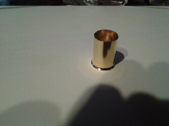

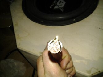

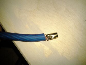

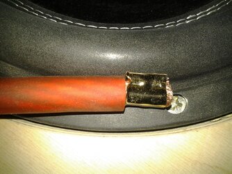

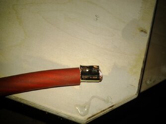

Warum willst du bei AEH überhaupt was verpressen? Das macht doch die Schraube vom Terminal ausreichend du hast auch kein Problem die krummgedrückte Hülse da rein zu friemeln.
Es wurde bei der Staatsmeisterschaft vom Install Judge kritisiert das ich die Aderendhülsen verlötet habe und nicht verpresst da sie sich durch Vibrationen lösen kann. ( Zitat)
Ich soll sie doch verpressen. Also mache ich es. :) Will bei der Euro keine Überraschung erleben. Da muss alles perfekt sein.
Die Sechskantpressungen mit der Hydraulik sind auch Mist für die Aderendhülsen. Ich meine meine Handpresszange von Knipex geht bis 16²....
Aderendhülsen verlötet hab ich auch noch nie gehört... Ne Aderendhülsenzange drückt normalerweise von 4 Seiten auf die Hülsen und sieht ungefähr so aus.
Genau. Die habe wir auch in der Firma. Nur brauche ich es für 50mm²
Danke das war sehr nett. Aber 35mm² ist leider zu wenig. :(
