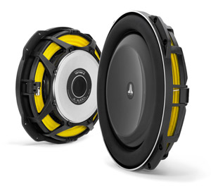

Hallo Gemeinde!
Hatte den neuen Flachsubwoofer schon jemand in Händen/ im Kofferraum?
Mich würde vor allem die Befestigung interessieren. Kann es sein, dass unmittelbar unterhalb der Haltenasen die Belüftungsöffnung anfängt?!? Also ist eine Materialstärke des Subwoofergehäuses von rund null Millimetern erforderlich oder wie?
http://mobile.jlaudio.com/graphics/SUB/ ... _HP_MI.jpg
solange du nicht vorhast eine 60 mm starke Schallwand zu nehmen sollte es bei z.b. max. 22mm MPX zu keinen klanglichen Einbußen kommen.
Der von dir wahrscheinlich befürchtet Tunneleffekt, hat keine negativen Auswirkungen auf den Frequenzbereich des Subs. Dieser wirkt sich hauptsächlich auf
den Mitteltonbereich aus. Durch die sehr offene Konstruktion sollten auch die Spulen genug Luft erhalten um nicht zu überhitzen. Die Spulenventilationen sind bei den JL´s bisher immer sehr effektiv/effizient gewesen. Falls doch, obwohl unsinnig eine starke Schallwand realisiert werden soll, besteht ja noch die Möglichkeit den Ausschnitt nach innen zu, zu weiten. Ein Inversverbau würde bei diesen Sub am Ziel vorbei schiessen ;).
Berichtigt mich bitte, wenn ich mit dem Tunneleffekt etwas falsches geschrieben haben sollte.
gruß
Mhm, es geht mir halt darum, dass der
jetzt noch helle Bereich, wodurch der Woofer ja nach hinten ventiliert, quasi von der Schallwand komplett abgedeckt wird.
Aber der hat doch auch unten noch jede Menge Öffnungen. Ich würde mir da mal nicht in die Hose machen. ;)
Konni
Hm, okee, da ist zwar die Zentrierspinne im Weg aber ich werds wohl einfach mal ausprobieren wenns soweit ist :)
Sieht schon etwas seltsam aus. Schraub das Chassi doch einfach von unten an die Platte.
Geht auch nicht wirklich, weil die Befestigungslaschen auf der Oberseite schräg sind - ähnlich wie der Korb der W6v2-Serie...
Würd mir da anhand dieses Bildes auch keine Gedanken machen.......
