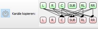

So sieht es aktuell bei mir mit der Sound Ansteuerung aus, is leider etwas Gepfuscht, da beim Zocken eben die Soundausgabe automatisch auf 5.1 ausgegeben wird und ich deswegen die Hinteren Kanäle auch mit auf die Lautsprecher ziehen musste
Beim Musik hören oder Streamen reicht in der Regel
Leider funktioniert beides nur über HDMI was mich total ankekst
