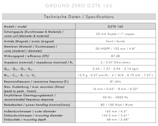

GG dahinter? Bei der Qts (0,94) wohl kaum..

Die TSP habe ich als Dateianhang hochgeladen.
Trennfrequenz TT/MT mit Passivweiche liegt bei 430 Hz (6 dB/oct LPF), mit dem geplantem DSP wäre es ein 640 Hz LPF mit 24 dB.
