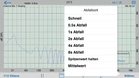

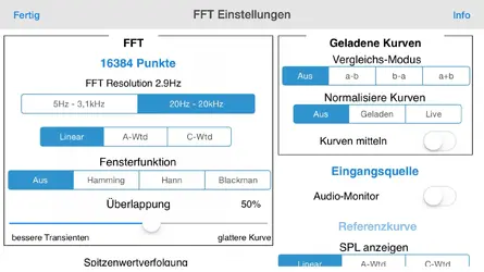

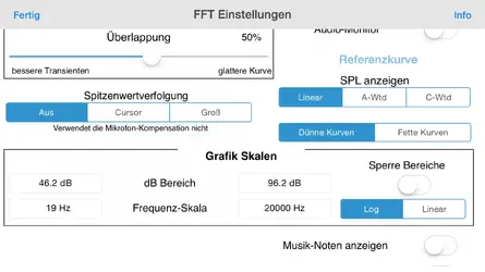

Abfallzeit und Kurve Glätten (empf. Spitzenwert halten + 1/24) :
IMG_3255.webp IMG_3256.webp Abfallzeit zum Weicheneinstellen dann 0,5-2 sec

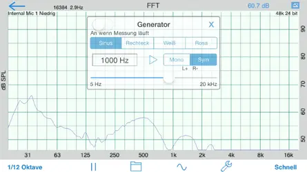

der Generator (normalerweise auf "Rosa") :
F-Gang E91 Hifi Standart nur Front, neutrale Einstellung allerdings nur mit Iphone internem Mic, heute gemacht für diesen Bericht,
bei Gelegenheit mach ich noch Vergleichsmessung UMIC-1 vs. iphone/iPad:
Es lässt sich natürlich gut in der Anzeige zoomen und diese rote horizontale linie lässt sich auch beliebig verschieben um Frequenz und Pegel genau zu lokalisieren!
